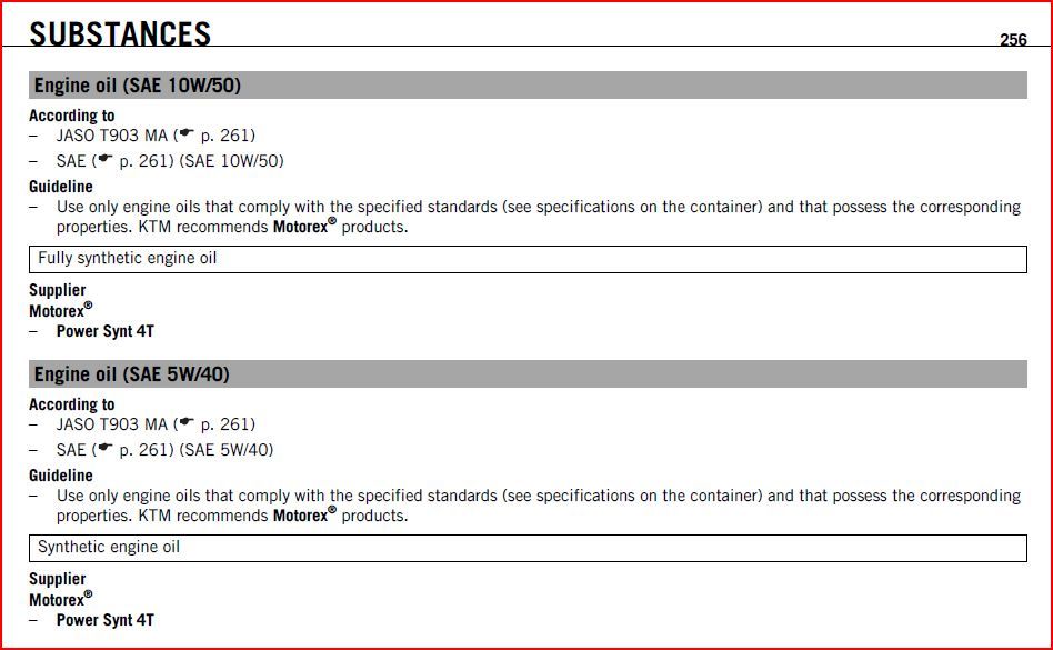

.....me laissent croire que si la moto devait être couverte par la garantie KTM, elle devait contenir du Motorex. Quelqu'un peut-il confirmer cela ?
Ce n'est pas vrai.
Du manuel du propriétaire KTM :
L'exigence en matière d'huile est basée sur la spécification.
Motorex est la recommandation. Grosse différence.
C'est la spécification qui compte, pas la marque.
