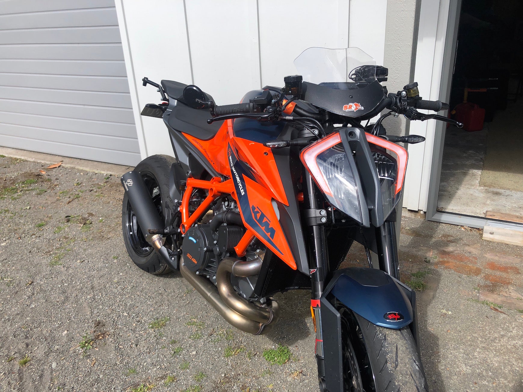

También me he encontrado con este Puig que parece funcionar bien en Clear
Y esta es su simulación de protección aérea
Enviado desde mi iPhone usando Tapatalk

Llego tarde, pero os daré mi perspectiva sobre mi experiencia con mi Gen 2 SDR y el parabrisas puig.
Tenía grandes expectativas, ya que Puig publicó la simulación en túnel de viento específica para mi moto (como la de 2020), probablemente marketing, pero al menos han hecho alguna diligencia. No me volvía loco el aspecto, pero sí que marcó la diferencia con el viento en el pecho, sin embargo, introdujo algo de turbulencia bajo el casco (ruido, no movimiento). Lo monté durante un tiempo y luego lo quité durante unos días; el flujo de aire al casco era más limpio, pero tuve que hacer una carrera de alta velocidad de 1 hora de vuelta a casa y eso me convenció de volver a ponerlo, ya que marca una gran diferencia a gran velocidad para suavizar el viento en el pecho (para mí, de todos modos). La otra mejora que noté fue cuando cambié los espejos OEM por los CRG de Rottweiler: redujo la turbulencia bajo el casco.
Al igual que con la vacuna Covid, la experiencia/perspectiva de cada uno será diferente, sin embargo, empieza a probar lo que creas que mejor se adapta a tus necesidades; ajústalo sobre la marcha.
Algunas fotos de mi configuración: no es la mejor, pero la función prima sobre la estética para mí... El beneficio adicional que he notado es que parezco invisible para la policía local con este feo parabrisas (y el equipaje). Debería haber sido detenido muchas veces por el soporte de matrícula trasero NRC no conforme + exceso de velocidad.
